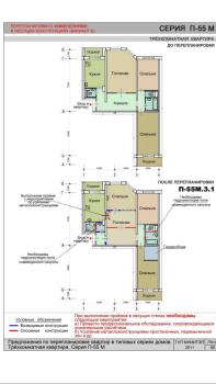

Почему???
Вот типовая перепланировка уже разрешенная "органами", там с/у вообще на весь коридор до комнаты увеличен!
Я бы кухню, если увеличивала, то только до квадратного шкафа, тогда и кухня большая будет и комната нормальная.

Рассматривала этот вариант, но тогда возникает ограничение в спальном мест до угла придется подбирать размер, т.к. планирую, как раз по этой стене. Не люблю когда нет воможности свободно подойти к окну, поэтому окна однозначно свободны! Конечно не хватает реальных размеров! Может и так достаточно будет1
Почему???
Я лично по этой схеме вижу, что санузел не увеличен, а его вообще убрали, один оставили.
Так который оставили, еще и увеличили!!! Вход на кухню был рядом с ним, а стал из комнаты!!!
А тут вы пожалуй правы, да. Может, так как рядом с кухней, это все отнесли к "мокрым" зонам?
На сколько успела узнать, увеличение с/у в коридор разрешается, с обязательной гидроизоляцией пола. А вот в сторону кухни - нет. И понятно на комнату то же нельзя.
Может быть, не сталкивался с этим. Это лучше подскажут дизайнеры, которые профессионально этим занимаются.
Да, можно увеличить в сторону коридора с запасом в 15-30 см от дверного проёма (везде по-разному могут писать). В сторону кухни и комнаты нельзя, не одобрят.
Да, это знаю, на территорию комнат или кухни заходить нельзя!
А вот почему я не могу увеличить кухню, так и не поняла, а как же студии, или евро-формат, там кухня гостиная! Я же не переношу мокрую зону!
Проблема не с мокрой зоной, в кухне ещё очень много моментов с газом и электроплитой. Вот вам наглядный пример.

Так в этом и дело, что вы показываете перенос стены, а у меня стен нет, и я кухню расширять не собираюсь -
"Для обозначения границы объединяемых с кухней помещений достаточно оставить простенки"!!!

А в планировке квартиры, в документах стены есть?
Так ту , которая указана, я как бы оставляю, частично, что бы было разграничение кухни. А уже полную ставлю дальше, отделяя зону гостинной. Так нельзя делать если нет "света", поэтому я не до конца буду вести стену кухни, что бы свет был от лоджии! Не прокатит?
Хотя вот стандарт, где гостиная получилась без окна!
Та стена, которую вы называете "полной" она же тоже ограничивает кухню. Разве нет? Если да, то так наверное не получится.

Так с сонацией у вас в любом случае не должно возникнуть проблем, судя по планировке.
Эта стена будет ограничивать гостиную.
Так мне кажется можно.
А что в углу между спальнями и гостиной будет?
