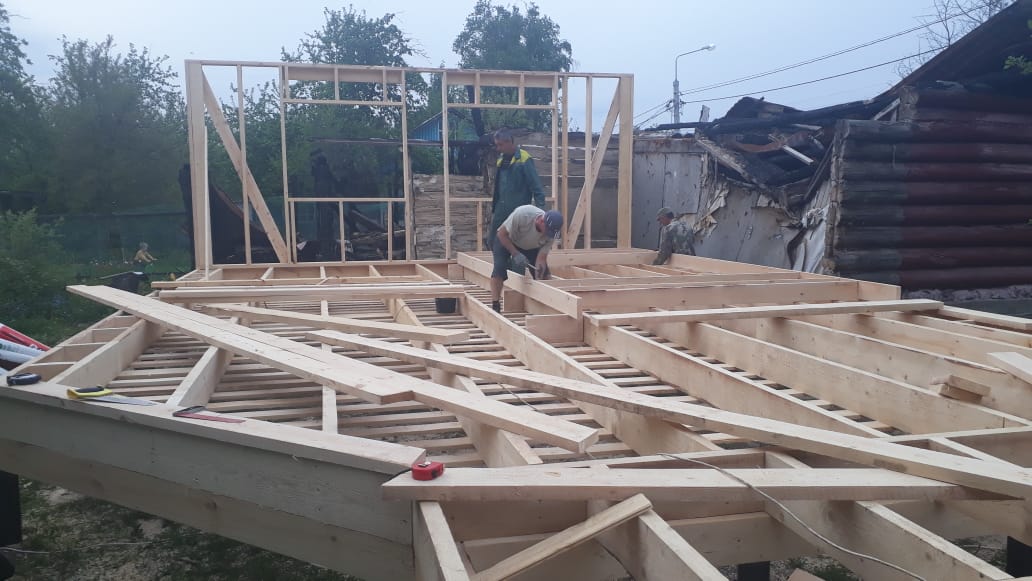

Кому интересно - дом уже почти готов :) 11 мая вкрутили сваи. Крутили мини-трактором часа 3. 13 завезли фуру материалов и начали собирать скелет. На текущий момент уже идет обрешетка крыши. Завтра ждем вторую фуру с материалами.

Так быстро? Конечно интересно. Но хотелось бы "пошаговых" фото, если это возможно. ))
День 1

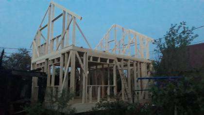

День 2

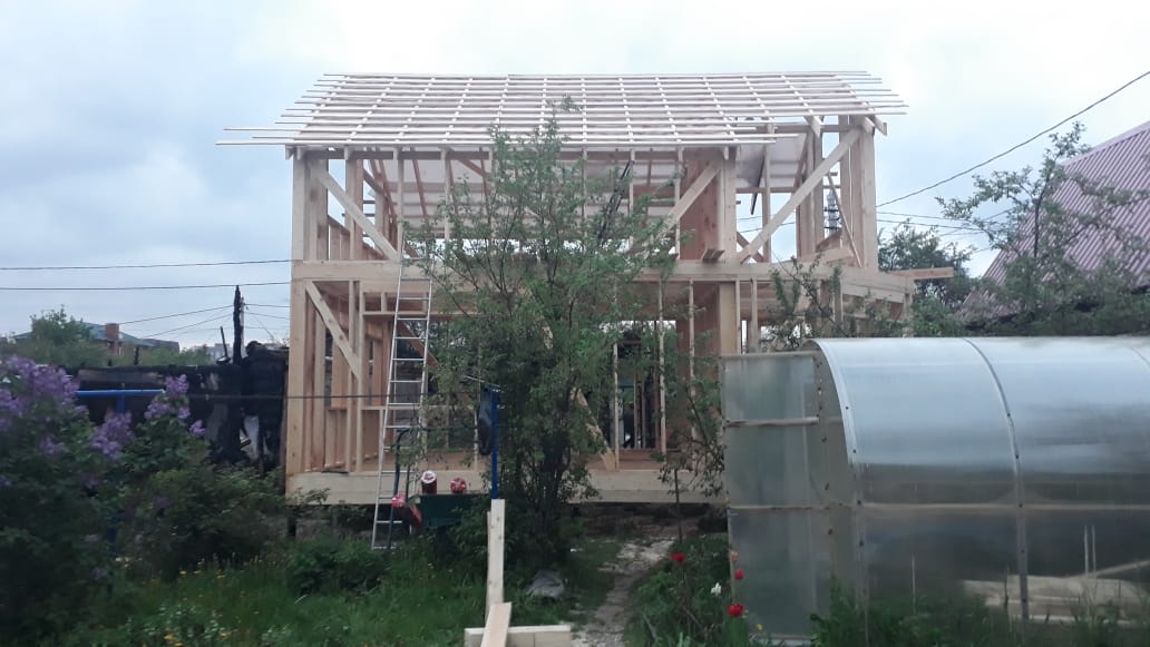

День 3
День 3
Класс! Не думал, что все это так быстро делается.
Подскажите, пожалуйста. Под лагами - ДСП? Чем утеплять пол планируете?
Под лагами - черновой пол, потом утеплитель, потом чистовая плита (не помню как называется, но что-то типа ДСП), а на нее - теплый электропол и плитку

А стены чем закрывать будете? СИП-панели, нет?
На каркасный из сип панелей не похоже.
