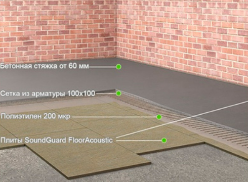

Добрый день! Сейчас предстоит этим заниматься. Скажите, вы по такой технологии (см. картинку) делали?
