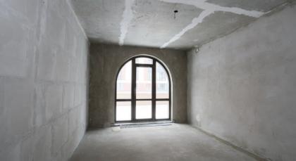

И всё-таки я нашла новостройки, где застройщик ставит внутрипольные конвекторы. Так что, видимо, как-то можно :unknw:
И какие это ЖК, если не секрет?
VEREN PLACE Советская, например, Неоклассика, Николаевский ансамбль, Дом на Фрунзенской, Docklands, Дом на Нижнекаменской.
Спасибо. Бегло просмотрел официальную информацию, подтверждение нашел только в ЖК Docklands.
Но это апарт-комплекс, это все таки немного другой формат недвижимости.
:) Ну вот Вам фоточки с офсайтов, чтобы Вы не искали:)
VEREN PALACE Советская
Неоклассика
Николаевский Ансамбль
Дом на Фрунзенской
Но, возможно, есть разница, изначально дом строится, подразумевая внутрипольные конвекторы или потом они уже устанавливаются.
