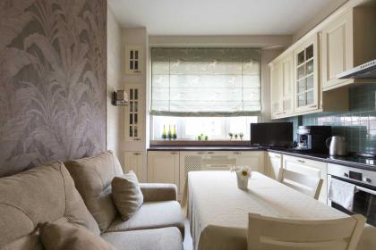

Со столами более-менее понятно, да их и переместить легче всего по необходимости. Третий стол я бы пока не делала, для детей он все равно ненужный будет еще лет 10. Сначала детский столик удобно, а потом парта предпочтительней. А где у Вас холодильник на кухне? Напротив двери? Диван лучше разместить вдоль левой стены, напротив можно разместить телевизор.
Вот нашла подобное фото, но на фото кухня поменьше, у Вас лучше должно смотреться..

Возможно, посмотрим как лучше в реальности. Но мы не смотрим ТВ в принципе, решили на всякий случай 1 в квартире иметь, и то мб там будет картина))

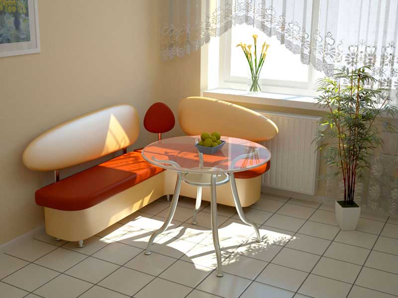

У Вас не очень большая кухня. Мне кажется, что большой диван заберет много места.Можно рассмотреть варианты маленького углового диванчика или столик-бистро поставить.

Мебели у Вас не особо много и она, как я поняла отдельностоящая, т.е. можно переставить в любой момент как пожелается. А кухню, следуя советам дизайнера, скорее всего лучше переделать. Можно сделать рабочую зону в левом нижнем углу, а обеденную перенести под окно, такой интерьер смотрится симпатично. Нашла даже несколько фото чтобы выглядело нагляднее.
